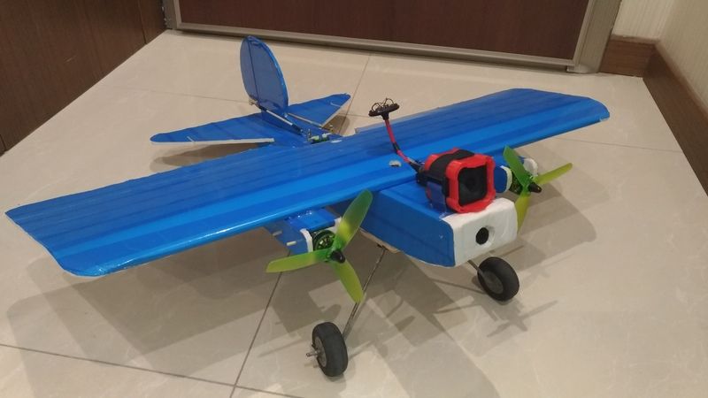

Kanat boyuna göre yada alanına göre nasıl uçacağı hakkında bilgi verilebilir,her halükarda uçar ancak agresifmi olur bilmem,motora ve ağırlığa göre pil çok yetersiz görünüyor,çok akım çekip şişebilir.
Angel 980Kv nin grafik değerlerine baktığımda 9X4.7 pervane ile max 8.3 amper akım ve 720gr ağırlık çektiği yazılı. bu değerlere göre pilim 8.5amper ile sınırda max güç ile en fazla 10dk uçabilirim sanırım.. 1300amper pilimde var ancak ağırlığı bi hayli arttırıyor bakalım deneme yapacağım ilk uçuşum hafiflikten yana olucak.

Konuyu bulmadan önce yakın çevremde çelik tel aradım bulamadım. Jant teli için bisikletçi ara ki bulasın. Uçağın rudder ve elevatörüne 1.5 mm kalınlığında bakır tel denedim ama servolara olan mesafe biraz fazla olduğu için bakırın esneme katsayısı çok fazla. Güven vermedi. Belki uygun çapta bir borunun içinden geçirilerek sorun halledilebilir. Aileron için 4 numara ataş kullanmak cazip geliyor. Mesafe oldukça kısa çünkü.

Merhaba hocam ben bahsettiğim gibi şemsiye teli kullanıyorum.Bir yıldır Wing Tiger modelimi kullanıyorum üzerinde şemsiye teli var.Wing Tiger modelinde pushrod rudder dan ön iniş takımı kulakçığına kadar geliyor bilenler bilir.Tel kısa geldiği için ben makaron ile 2 teli birleştirdim.O gün bugündür kullanıyorum sorun da yaşamadım.Paranız olmasa dahi biraz saksıyı çalıştırınca işler kısa bir sürede çözülebiliyor.Biz modelcilerin ortak noktası sanırım :laugh: Samimiyetinize sığınıyor, kolay gelsin diyorum hocam.Saygılar. :saygilar: :)

Fakat, özellikle istanbul'da yolunuzu karaköy, perşembe pazarına düşürürseniz, istediğiniz çapta ve gayet ehven fiyatla, çelik tel bulunuyor. ;)
