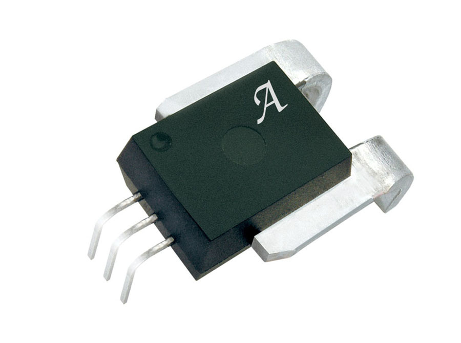

Yüksek akım kapasitesli power analyser ürünümüz yavaş yavaş olgunlaşıyor. LCD ekrandan bir önceki ölçümü izlemek ve yeni bir ölçüm kaydetmek mümkün. İzleme zaman, akım ve gerilim şeklinde olabileceği gibi grafik olarak da yapılabiliyor.
Teorik olarak 150 Amper ölçebilen devrede gerilimi 50 V akımı 100 A ile sınırladım. Elektrikli uçaklara takılıp bir uçuş boyunca neler olduunu izlemek için ideal. Her iki saniyede bir (güncelleme: her saniyede bir) anlık voltaj ve akımı kaydediyor ve 1022 saniyelik (güncelleme: 500 saniyelik) kapastesi var.
