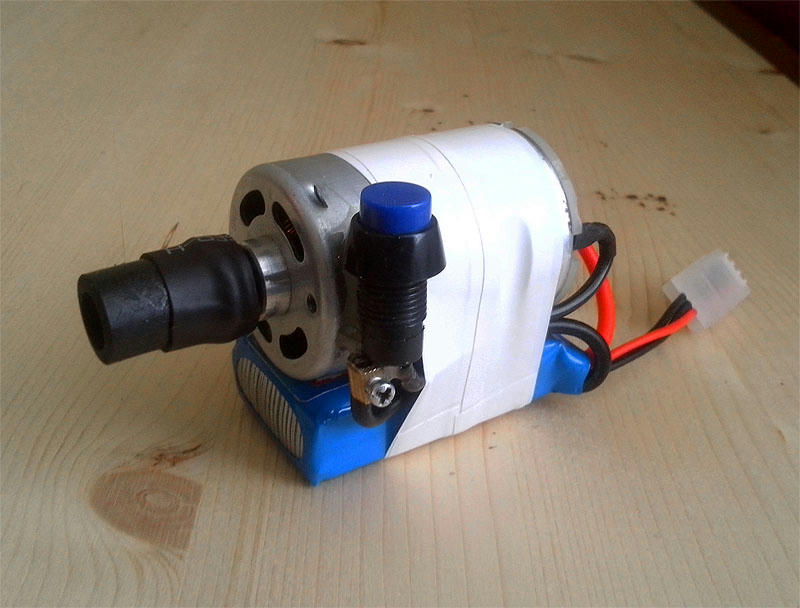

Ben Starterimin kablosunu ikiye böldüm.Starter tarafına Erkek XT60 konnektör lehimledim, Maşa tarafındakine ise Dişi XT60 konnektör lehimledim.Canım isterse 3S lipo ile kullanıyorum, Akü ile kullanmak istersem de konnektörleri birleştirip aküye bağlarım.:)

Benim tecrübeme göre 3s lipo ile kullanım en pratik olanı. Kabloyu kısa tutup, pili startere bir cırtlı kayış yada lastikle sabitlemek ise güvenlik açısından önemli. Uzun bir kablonun pervaneye dolanma riskine dikkat edilmesi gerek:saygilar:
