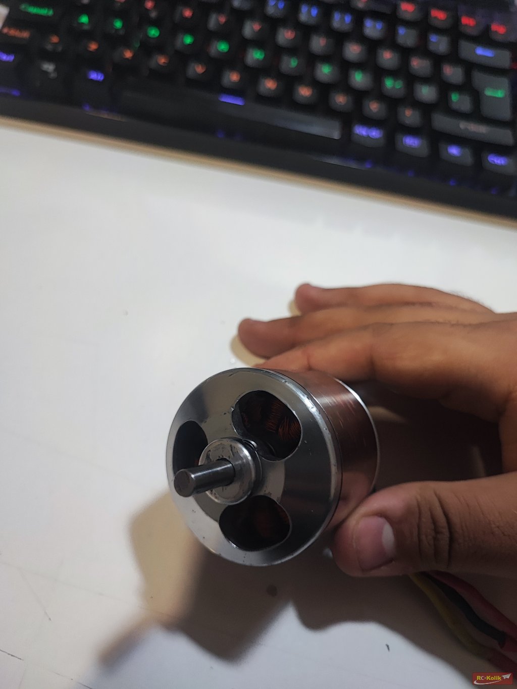

Quadcopter yapıyorum frame meşe ağacından ama şöyle bir sıkıntım var aldığım motorun(emax mt2204) kutusundan motor altlığı çıkmıyor kendimce bişeyler yapmayı denedim ama hep yamuk yumuk oluyor o yüzden motor altlığı almaya karar verdim.Biraz araştırdım ama türkiyede bulamadım bildiğiniz bir yer var mı?

Kadir madem ağaçtan yapıyorsun
motor mount u da balsa veya kavak kontr plak ağacından yapmanı tavsiye ederim
Motor bağlantı yerlerinden sadece 3mm lik matkapla delik açacaksın ortasınada 5mm merkez delik
eğer kendin yapamazsan tanıdık reklamcılarda
laser kesim yaptırabilirsin kavak kontrplaktan
Veya işlemesi kolay Alüminyum saç olabilir
kesimide kolay

Resimdeki gibi birşey yaptım biraz yamuk yumuk oldu bir sıkıntı olur mu?Motorlar daha gelmediği için deneyemiyorum.Benim yaptığım framede motorun ortası çıtanın ucundan yarım santim geride olması gerekiyor ki motorlar eşit uzaklıkta olsun ve böyle olunca motor mountunun ortadaki geniş delik bölgesi çıtaya denk geliyor bunun sonucunda motorun ucu olan dönen kısmın çıtaya değmemesi için kontraplağın kaç mm olmalı? Veya motorlar karelerin köşeleri değilde dikdörtgen gibi olsa ve bir kenar ile bir kenar arasında 1-2 cm fark olsa bir sıkıntı olur mu?

motor mount u yaptığın ağacın kalınlığı 2 milim ise tornavida ile gösterdiğin yere delik açmana gerek yok motor sürtmez
ama motorların gelince delikleri dikkatlice daha düzgün açabilirsin
Motor deliklerini ölç ve kağıda çiz
sonra kağıdı delik açacağın yere yapıştır
delik delmeden önce deliklerin olduğu yerleri ÇİVİ ile del daha sonra matkap ile del düzgün olur o zaman
