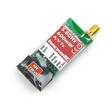

Hafta sonu Ankara buluşmasın da Akın BULAT arkadaşımız bir kaza yaşadı ve sonucunda görüntü vericimizin Connektör bağlantısını koparmıştı... Ben de belli bir ücret karşılığında tamirini yaparım dedim karşılığında "ÖPÜCÜK" veririm dedi :D Neyse gelelim konumuza Genelde CİN malı olduğun dan dolayı immersion vericilerinde genel bir sorun olan connektör hafif darbede bile yolu ile birlikte kopmaktadır aynı sorun başıma gelmişti ve tamirini yapmıştım hazır elim değmiş iken kısaca resimler ile tamirini anlatmaya çalışıcam.
1- Gördüğümüz gibi yolları ile birlikte konnektör kopmuş durum da
2- Maket bıçağı ile hafif şekilde kopan yolların hemen kenarlarını kazıyarak yeni kanalları açıyoruz...
3- Bu resim de de dikkat eder isek yeni açtığımız yollar Connektör kolarımıza denk gelmektedir...
4- Güzelce lehimleirmizi yapıp kullanır duruma getiriyoruz...
5- Lehim sonrası Dijital Avometre ile kontrolünü yapmayı unutmayın
Akın BULAT vericin hazır durumda kırımsız uçuşlar dilerim

Serdar eline sağlık, teşekkür ederim. Konu da gayet faydalı olmuş tekrar koparsa kendim yaparım artık. Sonra ki buluşmada iki pilimi sana kullandıracağım hak ettin vallahi. :) Elin değmişken makaronla kaplar mısın vericiyi :)

Serdar ellerine sağlık ama uğraşmayın bu konektörlerle. Yine kırılacak. Kabloyu direk lehimleyip geçin. Kablo ucundaki konektörü de modele güzel bir şekilde sabitlediniz mi bir daha bununla uğraşmazsınız. Ya nedir bu İmmersion'ların modelcilerden çektiği. Konektörünü kırmayan yoktur herhalde. :D
Bu arada verici üzerine komple makaron düşünüyorsanız tavsiye etmem. Verici çok ısınıyor o plastiğin içinde daralır sıkıntı gelir alete. Sonra da ben oynamıyom kardeşim diyebilir.
