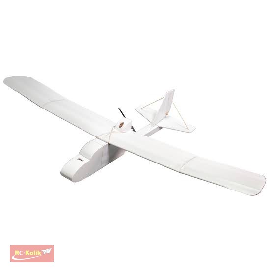

Benim 1 kere kanat katlandı, o sorunu bantla çözdüm. Kanadın alt kısmına önce yarısına gelecek kadar iki parça koli bantı, sonra biraz daha uzun 2 parça bant daha yapıştırdım sapasağlam oldu. kanat esnemeye çalışınca bantlar gerilip katlanmayı önlüyor, bu şekilde çok sağlam oldu diyebilirim hem de ekstra ağırlık eklememiş oldum.
Tepkiler: İsmail CAN
Haha:) benim de uçak bir kez kanat katladı. Sonra araya 2 tane 1cme 1cm kalınlığında çıta ve kanadın tam ortasına daha kuvvetli bir tahta koydum. Şu an 1,5m fotoblok kanat 650gr ve gövde 400gr.
Kırılmaz heralde bu sefer. 😅
